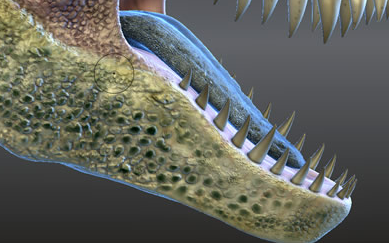

L'outil Pinceau sec vous permet d'appliquer de la peinture par rapport aux détails sculptés sur votre modèle.
Par exemple, vous pouvez appliquer la peinture uniquement sur les régions en relief des surfaces sculptées, en ajoutant facilement une couleur de surbrillance ou encore des éraflures pour simuler une surface patinée.
Le pinceau sec calcule un plan de référence à partir des positions moyennes des sommets dans l'anneau du pinceau. Il applique la peinture selon que les faces se trouvent au-dessus ou en dessous d'un plan invisible calculé de façon dynamique lorsque vous passez le pinceau le long de la surface.
Si vous cliquez sur la touche Ctrl et faites glisser le curseur avec l'outil Pinceau sec, la peinture est appliquée sous le plan calculé et donc dans les régions encastrées des détails sculptés.

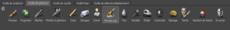

  1. Dans la barre d'outils Outils de peinture, sélectionnez Pinceau sec.

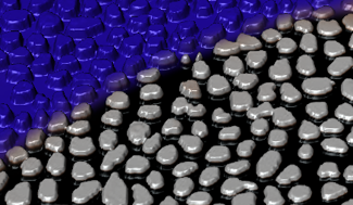

    • Passez le pinceau sur la surface pour appliquer la peinture uniquement aux éléments en relief de la surface texturée.
    • Appuyez sur la touche Ctrl et donnez des coups de pinceau pour appliquer la peinture uniquement aux éléments encastrés.
