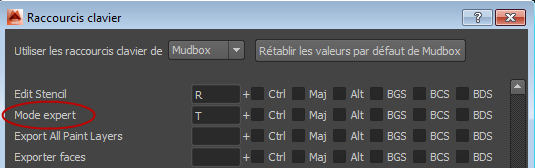

  1. Pour obtenir la liste des options que vous pouvez ajouter aux menus de marquage, ouvrez la fenêtre Raccourcis clavier (Fenêtres > Raccourcis clavier).
    Vous pouvez ajouter une option répertoriée dans la colonne de gauche de la fenêtre Raccourcis clavier en tant qu'option dans un menu de marquage.

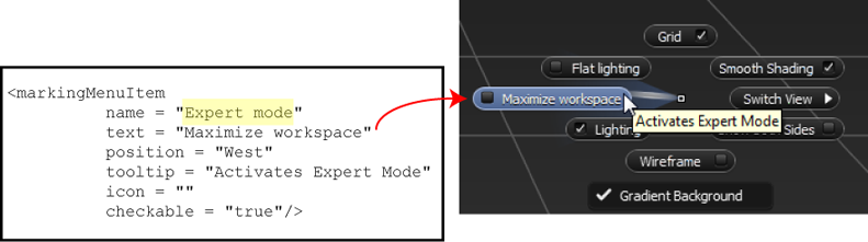

  2. Ouvrez le fichier XML du menu de marquage et ajoutez l'option souhaitée à l'attribut 'name' d'un élément <markingMenuItem> dans le fichier XML du menu de marquage (veillez à utiliser l'orthographe, la casse et l'espacement exacts).
    Conseil : Vous pouvez également éditer la chaîne "text" afin de modifier le nom affiché pour une option.
  3. Enregistrez et fermez le fichier XML.
    Votre menu de marquage mis à jour est disponible au prochain démarrage de Mudbox.
