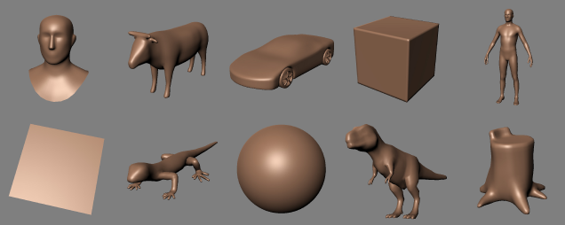

Mudbox comprend un certain nombre de gabarits de sculpture à maillage polygonal 3D prédéfinis que vous pouvez utiliser comme base pour vos modèles de sculpture. Ces maillages polygonaux préfabriqués simples disposent de coordonnées de texture UV (qui sont requises pour la peinture et l'extraction de textures). Ces gabarits de maillage prédéfinis incluent des formes 3D de base (cube, plan, sphère) et plusieurs autres formes organiques.
Pour charger un gabarit de sculpture
  1. Dans le menu principal, choisissez Création > Maillage et sélectionnez un type d'objet dans la liste.
    L'objet apparaît au centre de la vue 3D (origine).
