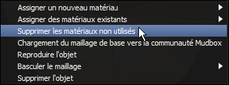

Pour supprimer tous les matériaux non utilisés dans la scène
    Important : Cette action ne peut pas être annulée.
  1. Cliquez avec le bouton droit de la souris sur un maillage et choisissez Supprimer les matériaux non utilisés.
