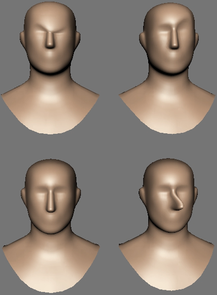

  1. Créez plusieurs Blendshapes dans Maya.
  2. Envoyez la scène Maya avec plusieurs Blendshapes vers Mudbox en sélectionnant les options Fichier > Envoyer vers Mudbox.
    Modifiez les Blendshapes importées (couches de sculpture dans Mudbox).
    Les groupes de couches de sculpture permettent de s'assurer que les détails ajoutés à une couche de sculpture sont correctement fusionnés dans les noeuds Blendshapes correspondants dans Maya.
  3. Mettez à jour la scène Maya.
    Les maillages ou cibles Blendshapes dans la scène Maya correspondante sont correctement modifiés.
