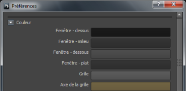

Pour modifier la couleur de l'arrière-plan dégradé
  1. Sélectionnez Fenêtres > Préférences.
    La fenêtre Préférences s'affiche.
  2. Développez la section Couleur, puis cliquez sur la couleur en regard des préférences Fenêtre - dessus, Fenêtre - milieu ou Fenêtre - bas.
    Le Sélecteur de couleur fenêtre apparaît.
  3. Dans le Sélecteur de couleur, sélectionnez une couleur pour la zone d'arrière-plan, puis cliquez sur OK.
    Si vous définissez les trois fenêtres sur la même couleur, l'arrière-plan de la vue 3D s'affiche en tant que couleur unie.
