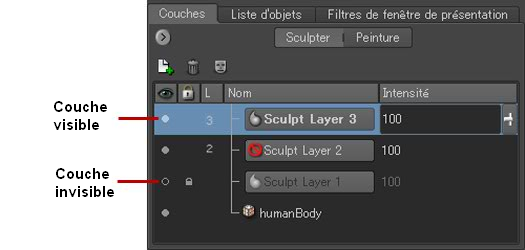

Affichage ou masquage d'une couche de sculpture
Vous pouvez activer ou désactiver l'affichage d'une couche de sculpture afin d'éviter de modifier par inadvertance cette couche ou pour voir comment s'affiche le modèle sans les objets sculptés.
  1. Cliquez sur l'icône en forme de point plein dans la colonne Visible (sous l'icône en forme d'oeil), en regard de la couche que vous souhaitez masquer.
    Lorsque la couche est invisible, le point prend la forme d'un cercle vide.
  2. Cliquez à nouveau sur le point pour afficher la couche.
    Remarque : Si Mudbox affiche un symbole d'avertissement circulaire rouge en regard du nom de la couche de sculpture, cela indique que la couche de sculpture est actuellement verrouillée à un autre niveau de subdivision. Cela se produit lorsque le niveau de subdivision actif ne correspond pas au niveau auquel la couche de sculpture a été créée. Utilisez les touches Page précédente et Page suivante pour atteindre le niveau de subdivision approprié et modifier la visibilité de cette couche.
