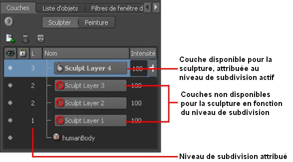

Sculpture sur une couche
  1. Sélectionnez la fenêtre Couches.
  2. Dans la fenêtre Couches, assurez-vous que le bouton d'affichage est défini sur Sculpter.
  3. Sélectionnez un outil de sculpture à partir de la barre d'outils Outils de sculpture, puis commencez la sculpture.
    Remarque : Si Mudbox affiche un symbole d'avertissement circulaire rouge en regard du nom de la couche de sculpture, cela signifie que cette couche de sculpture est actuellement verrouillée. Cela se produit lorsque le niveau de subdivision actif ne correspond pas au niveau auquel la couche de sculpture a été créée. Utilisez les touches Page précédente et Page suivante pour atteindre le niveau de subdivision approprié afin de pouvoir sculpter sur cette couche.
