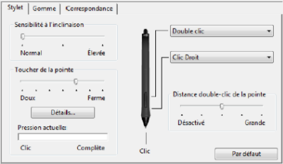

  2. Modifiez les propriétés de sorte que les fonctions Clic droit et Clic milieu soient configurées sur les boutons latéraux du stylet, comme suit :
Avec cette configuration, les actions de la caméra fonctionnent comme suit :
Action de la caméra Action de la souris Action du stylet de la tablette
Rotation sur l'axe vertical/horizontal Alt + clic gauche-glisser Alt + glisser sur la surface de la tablette. Dans la Vue 3D, la caméra effectue une rotation sur l'axe vertical ou horizontal autour de son centre d'intérêt.
Panoramique Alt + clic milieu-glisser Alt + clic milieu-glisser, déplacement latéral du stylet avec la pointe du stylet placée légèrement au-dessus de la surface de la tablette. Dans la Vue 3D, la caméra se déplace latéralement ou de haut en bas.
Travelling Alt + clic droit-glisser Alt + clic droit-glisser, déplacement latéral du stylet avec la pointe du stylet placée légèrement au-dessus de la surface de la tablette. Dans la Vue 3D, la caméra se déplace vers ou à l'opposé de son centre d'intérêt.
