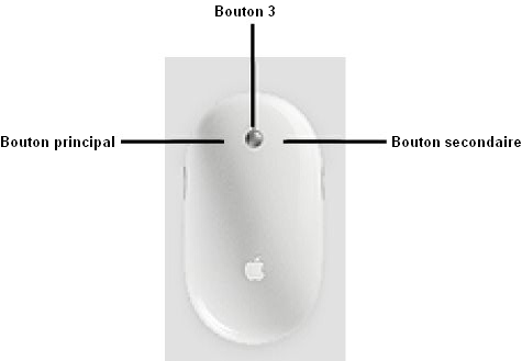

Configuration de la souris - Mac OS X
  1. Dans le menuPomme, sélectionnez Préférences Système.
  2. Dans la fenêtre Préférences Système, sélectionnez Clavier et souris.
  3. Cliquez sur l'ongletSouris, puis définissez les parties gauche, centrale et droite de la souris comme bouton principal, bouton 3et bouton secondaire.
  4. Fermez la fenêtre Préférences Système pour enregistrer les paramètres.
