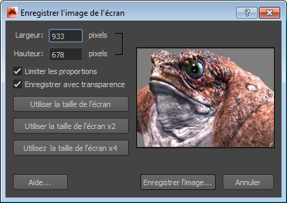

- Sélectionnez Rendu > Enregistrer l'image de l'écran.
La fenêtre Enregistrer l'image de l'écran s'affiche.
Un aperçu de la vue 3D s'affiche pour vous permettre de prévisualiser l'image qui sera enregistrée.
- Pour enregistrer une image de la vue 3D, effectuez l'une des opérations suivantes :
- Pour enregistrer une image de la vue 3D actuelle, cliquez sur Utiliser la taille de l'écran, puis sur Enregistrer l'image.
- Pour enregistrer une image dont la résolution est deux ou quatre fois supérieure à celle de la vue 3D, cliquez sur le bouton Utiliser la taille de l'écran x2 ou Utiliser la taille de l'écran x4.
- Pour enregistrer une image dont la résolution est inférieure à celle de la vue 3D actuelle tout en conservant le même rapport hauteur/largeur, augmentez la valeur du champ Hauteur ou Largeur. L'autre champ de résolution est automatiquement mis à jour si l'option Limiter les proportions est activée. Cliquez ensuite sur Enregistrer l'image.
- Pour enregistrer une image dont le rapport hauteur/largeur diffère de celui de la vue 3D, désactivez l'option Limiter les proportions et modifiez les valeurs des champs Hauteur et Largeur. L'image miniature est mise à jour pour présenter le résultat final. Cliquez ensuite sur Enregistrer l'image.
Remarque : L'option Enregistrer l'image de l'écran prend en charge les rapports hauteur/largeur des images jusqu'à 1:100. Lorsque ce rapport maximal est dépassé, le bouton Enregistrer l'image est désactivé. Dans ce cas, essayez de définir une hauteur ou une largeur supérieure ou inférieure pour réduire le rapport hauteur/largeur de l'image.
- Dans la fenêtre d'exploration de fichiers qui s'affiche, indiquez le nom du fichier, le format de l'image et le chemin d'accès au répertoire, puis cliquez sur Enregistrer.
