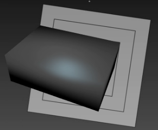

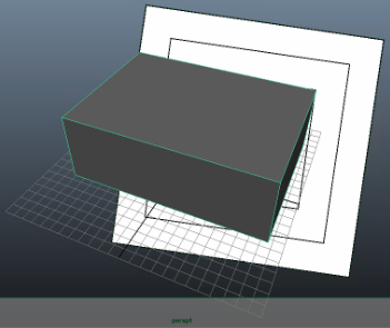

Imaginez que vous configurez un plan d'image et un modèle dans Maya. Lorsque vous envoyez le plan d'image vers Mudbox en sélectionnant Fichier > Envoyer vers Mudbox, l'alignement du plan d'image Maya importé et le modèle semble précis dans Mudbox.
| Plan d'image et configuration d'un modèle dans Maya | Plan d'image importé et modèle dans Mudbox |
Un alignement précis est possible en vérifiant que le plan d'image Maya et les paramètres de la caméra correspondent aux paramètres équivalents dans Mudbox.
Cette procédure vous permet de configurer une image d'arrière-plan dans Maya, d'effectuer une modélisation de base, puis d'envoyer le plan d'image vers Mudbox (en conservant son alignement) pour effectuer d'autres modifications.

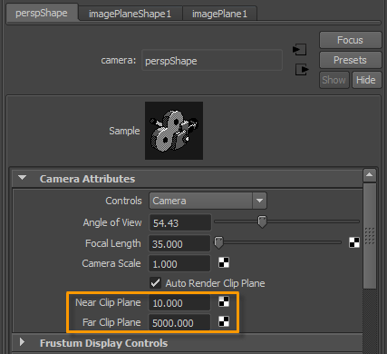

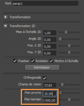

Si vous modifiez les attributs de la caméra tels que Plan de délimitation proche et Plan de délimitation éloigné dans Maya, les attributs de Mudbox correspondants (Plan proche et Plan lointain) sont mis à jour avec les mêmes valeurs.
| Paramètres du plan d'image Maya | Plan d'image importé dans Mudbox |
