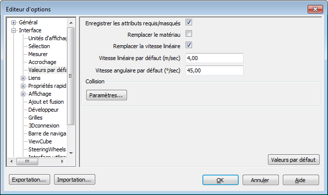

Pour définir les attributs de vue par défaut
- Cliquez sur le bouton de l'application
Options.
- Dans l'Editeur d'options, développez le noeud Interface, puis choisissez l'option Valeurs par défaut des points de vue.
- Cochez la case Enregistrer les attributs requis/masqués si vous souhaitez conserver les éléments masqués et obligatoires avec les points de vue que vous enregistrez. Il suffira de revenir aux points de vue en question pour restaurer les conditions d'affichage et de masquage des éléments. Par défaut, cette case est désactivée, car l'enregistrement des informations d'état avec chaque point de vue nécessite une quantité de mémoire relativement importante.
Reportez-vous à la section Masquage des objets pour plus d'informations au sujet des éléments masqués et à la section Méthode pour rendre les objets obligatoires pour savoir comment rendre les éléments obligatoires.
- Cochez la case Remplacer le matériau si vous souhaitez conserver les remplacements de matériaux avec les points de vue que vous enregistrez. Il suffira de revenir à ce point de vue pour bénéficier des remplacements de matériaux configurés au moment de l'enregistrement du point de vue. Par défaut, cette case est désactivée, car l'enregistrement des informations d'état avec chaque point de vue nécessite une quantité de mémoire relativement importante.
Pour plus d'informations sur le remplacement des matériaux, voir Manipuler les attributs d'objet Réinitialiser les attributs d'objet.
- Cochez la case Remplacer la vitesse linéaire du modèle pour être en mesure de choisir une vitesse de navigation spécifique après chargement d'un modèle. Si cette option est désactivée, la vitesse de navigation linéaire est directement liée à la taille du modèle chargé.
- Entrez le nombre de degrés par seconde voulu dans le champ Vitesse angulaire par défaut. Ce paramètre indique la vitesse de rotation de la caméra.
- Cliquez sur OK.
