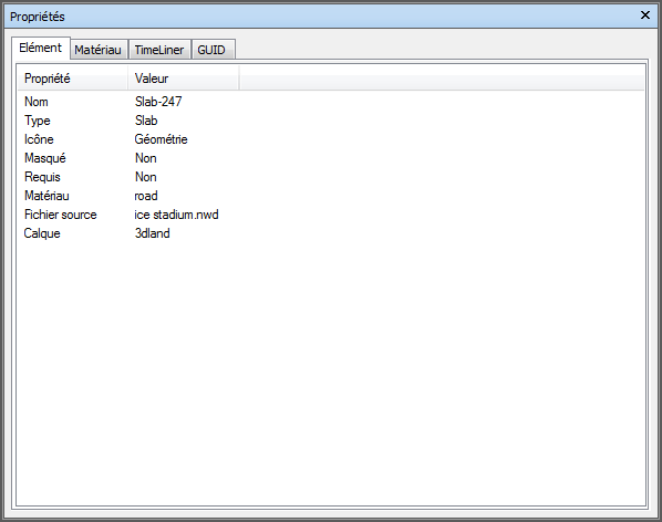

Les propriétés d'objet affichées dans Autodesk Navisworks peuvent être consultées à partir de la fenêtre Propriétés.
La fenêtre Propriétés est une fenêtre ancrable possédant un onglet spécifique à chaque catégorie de propriétés associée à l'objet actuellement sélectionné.
Les propriétés de fichier internes, telles que les propriétés de transformation et de géométrie, ne sont pas affichées par défaut. Lorsque les propriétés du fichier interne sont activées, la propriété Type interne s'affiche dans l'onglet Elément. Les noms internes des propriétés sont également masqués par défaut. Lorsque cette option est activée, ils apparaissent entre parenthèses dans la colonne Propriété et dans chaque onglet de la fenêtre Propriétés. Il peut s'avérer utile d'afficher ces fonctions lors de l'exécution d'un mappage de propriétés de quantification ou lors de la modification manuelle d'un fichier XML de mappage de propriétés. Les deux fonctions sont activées à l'aide de l'Editeur d'options.
Vous pouvez vous servir du menu contextuel Propriétés pour créer et gérer les propriétés d'objet personnalisées et les liens.
Il est possible d'importer d'autres propriétés d'objet dans Autodesk Navisworks à partir de bases de données externes et d'afficher les onglets spécifiques aux bases de données dans la fenêtre Propriétés.
