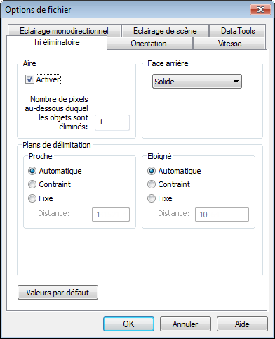

Options de fichier
Pour chaque fichier Autodesk Navisworks (NWF et NWD), vous pouvez ajuster l'apparence du modèle ainsi que la vitesse de navigation. Les fichiers Autodesk Navisworks (NWF ou NWD) conservent les options d'affichage et les rechargent à chaque fois que vous ouvrez ces derniers.
