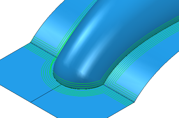

Utiliser la stratégie Reprise Multi-bitangentielle pour créer un parcours d'outils multi-tracés en décalant le parcours d'outil de reprise bitangentielle équivalent. Cela crée un parcours d'outil lisse avec un décalage de largeur fixe.
Cette stratégie est utile pour épurer les coins qui se trouvent entre des surfaces non tangentielle utilisant des traces multiples.
