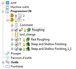

Icônes dans la branche programme CN
Les icônes sont affichées à côté des entités dans un programme CN.
Les icônes indiquent un type particulier d'entité ou un paramètre qui est appliqué à une entité.
— Signale un bloc texte.
— Indique que le parcours d'outil contient un décalage du support.
— Indique que le parcours d'outil contient un changement d'outil.
— Indique que le parcours d'outil contient un décalage du support et un changement d'outil.
— Indique que le parcours d'outil est lié à un programme CN.
— Signale un changement d'outil.
— Signale un programme CN pour lequel l'option Ordre automatique est désactivée.
— Signale un programme CN pour lequel l'option Ordre automatique est activée.
