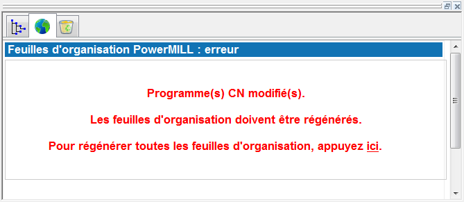

Si un programme CN a changé
Si vous avez modifié un programme CN après avoir prévisualisé des feuilles d'organisation (par exemple, si vous avez retiré ou ajouté un parcours d'outil, ré-écrit un programme, etc.), PowerMill crée une page HTML avec un avertissement signalant que les feuilles d'organisation sont obsolètes.
Cliquer sur le lien met à jour les feuilles d'organisation pour refléter le changement du programme CN.
Avertissement : Aucun avertissement n'est montré si vous avez exporté les feuilles d'organisation, puis modifié un programme CN.
