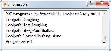

  2. Après avoir post-traité les parcours d'outils, PowerMill affiche une boîte de dialogue d'informations. Cliquez sur pour fermer la boîte de dialogue Informations.
Si le programme CN est correctement calculé, il passe du bleu clair au vert vif .
Si une erreur se produit, PowerMill affiche un message d'erreur.
