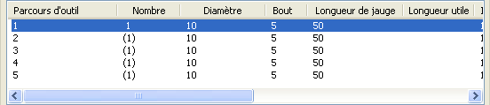

Liste de parcours d'outils — Affiche tous les parcours d'outils dans le programme CN, avec les paramètres utilisés pour créer le parcours d'outil. Sélectionner un ou plusieurs parcours d'outils pour afficher leurs informations dans la partie inférieure du dialogue.
Vous pouvez faire glisser et redimensionner les colonnes en plaçant le curseur sur l'extrémité d'une colonne et en la faisant glisser à un nouvel endroit.
Le champ Numéro dans le numéro de l'outil.
Si le numéro est entre parenthèses, (2), cela indique qu'il n'y a pas de changement d'outil pour ce parcours.
Si le numéro est précédé par une astérisque *, cela indique que le numéro d'outil pour ce parcours d'outil a été édité dans la partie inférieure de ce dialogue.
Si le numéro est remplacé par un ?, cela indique qu'aucun numéro d'outil n'a été spécifié, mais une numérotation d'outil de Comme spécifié a été sélectionnée.
Vous ne pouvez pas définir le même numéro pour un outil qu'un déjà existant pour un outil différent. La seule fois où ce n'est pas le cas est quand vous écrivez un fichier séparé pour chaque parcours d'outil, où tous les numéros d'outils par défaut sont de 1. Le premier numéro d'outil dans n'importe quel fichier est de 1 par défaut.

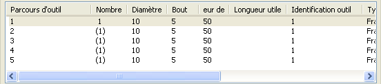

Liste de parcours d'outils — Cliquer pour afficher la liste de parcours d'outils et leurs paramètres (utilisés dans le programme CN) dans un dialogue à part.
Liste d'outils — Cliquer pour afficher la liste d'outils et leurs paramètres (utilisés dans le programme CN) dans un dialogue à part.
Vous pouvez faire un clic droit sur les colonnes dans les dialogues Liste de Parcours d'outils et Liste d'outils pour personnaliser la vue ou copier les données sur une application externe.
