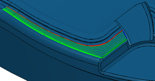

La stratégie de finition ligne de flux est une stratégie multi-surface 5 axes qui crée un parcours d'outil entre deux courbes, appelées courbes directrices, en les lissant entre elles. Les courbes de limitation supplémentaires peuvent être nécessaires pour définir complètement la zone d'usinage. Les courbes doivent se trouver sur une surface (ou plusieurs surfaces).
Cette stratégie vous permet d'usiner plusieurs surfaces indépendamment de leur paramétrage. En général, elle est utilisée sur des raccords complexes ou des surfaces légèrement courbes.
