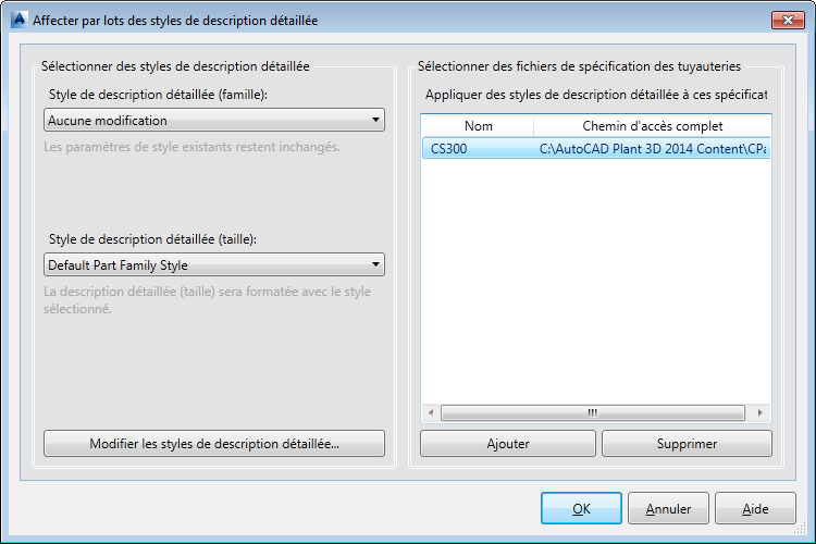

Boîte de dialogue Affecter par lots des styles de description détaillée
Applique une formule de description détaillée à de nombreuses spécifications de tuyauteries à la fois.
Liste d'options
Remarque : Les fichiers LDS doivent être enregistrés dans le sous-dossier LDStyles du dossier de contenu partagé pour être visibles dans les deux premières listes déroulantes de cette boîte de dialogue. L'emplacement par défaut est C:\AutoCAD Plant 3D 2019 Content\LDStyles.
Style de description détaillée (famille)
Répertorie les styles de description détaillée (famille) qui peuvent être affectés par lots à d'autres spécifications des tuyauteries.
Style de description détaillée (taille)
Répertorie les styles de description détaillée (taille) qui peuvent être affectés par lots à d'autres spécifications des tuyauteries.
Modifier les styles de description détaillée
Ouvre la boîte de dialogue Modifier les styles de description détaillée, qui permet de spécifier la formule de la description détaillée.
Appliquer des styles de description détaillée à ces spécifications de tuyau
Affiche un tableau auquel vous pouvez ajouter une ligne pour chaque spécification des tuyauteries. Utilisez le bouton Ajouter pour sélectionner les spécifications des tuyauteries auxquelles vous souhaitez appliquer la description détaillée.
Ajouter
Ouvre la boîte de dialogue Ouvrir de Windows. Localisez les spécifications des tuyauteries de votre choix et cliquez sur OK.
Supprimer
Supprime du tableau la spécification des tuyauteries sélectionnée.
