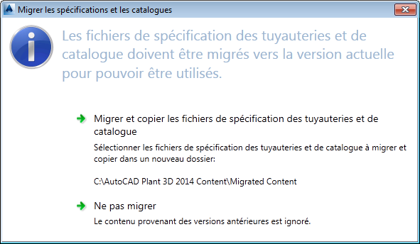

Migration des spécifications des tuyauteries et des catalogues
  1. Dans le menu Outils, cliquez sur le bouton Migrer les spécifications et les catalogues.
  2. Cliquez sur Migrer et copier les fichiers de spécification des tuyauteries et de catalogue
  3. Dans la boîte de dialogue Sélectionner les spécifications et catalogues à migrer, spécifiez un ou plusieurs fichiers (par exemple, C:\AutoCAD Plant 3D 2018 Content\CPak ASME\ASME Valves Catalog.pcat).
  4. Dans la boîte de dialogue Migration des spécifications des tuyauteries et des catalogues terminée, cliquez sur Ouvrir le dossier de fichiers migrés dans l'Explorateur Windows pour afficher le contenu migré.
