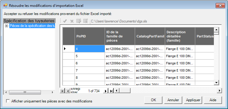

Boîte de dialogue Résoudre les modifications d'importation Excel
Résout les modifications apportées à des fichiers Excel.
Lorsque vous importez des pièces de spécification des tuyauteries ou de catalogue, vous pouvez indiquer les modifications que vous acceptez et celles que vous refusez. L'importation de données dans Spec Editor est similaire à l'importation des données dans le Gestionnaire de données AutoCAD Plant 3D toolset.
Spécification des tuyauteries
Affiche les détails de la spécification des tuyauteries dans une arborescence développable.
Afficher uniquement les pièces avec des modifications
Affiche uniquement les modifications apportées aux données. Toutes les différences sont mises en surbrillance en jaune.
Accepter la modification
Accepte chaque modification individuellement.
Refuser la modification
Refuse chaque modification individuellement.
Accepter tous les changements
Accepte toutes les modifications apportées à la spécification des tuyauteries.
Refuser toutes les modifications
Refuse toutes les modifications apportées à la spécification des tuyauteries.
URL
Affiche le chemin et le nom du fichier sur lequel vous travaillez.
