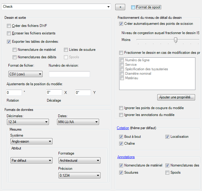

Paramètres par défaut du style Iso
Définit les valeurs par défaut des options de création ISO avancées.
Vous pouvez paramétrer les valeurs par défaut des options avancées spécifiées lorsque vous exécutez un ISO de production ou rapide. Cela vous permet de spécifier facilement les mêmes options avancées pour chaque ISO d'un projet.
Dessin et sortie
Boîte de dialogue Options de création Iso avancées
Fractionnement du niveau de détail du dessin
Formats de données (système métrique mixte)
S'applique aux projets avec système métrique mixte.
Décimales
Définit le séparateur décimal (point, virgule ou espace).
Date
Définit le format britannique, européen ou américain pour l'affichage de la date et le nombre de chiffres de l'année.
Système
Indique les unités anglo-saxonnes ou métriques.
Attribute
Définit le format et la précision du texte d'attribut, d'annotation et de nomenclature. Vous pouvez indiquer un autre format de tailles et de longueur de tuyau.
Cote/Annotation
Indique les types d'annotation et de cote pour le thème (de canalisation) par défaut. Ces options peuvent également être définies sur le noeud Cotes et Annotations.
