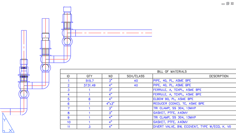

Les vannes multivoies (évacuations multivoies) utilisées par les secteurs de l'agroalimentaire et de la pharmacie sont prises en charge.
Les vannes et la tuyauterie compatibles sont disponibles dans les modules de contenu dans l'App Store d'Autodesk. Par exemple, le Pack de contenu Pharma (qui contient les vannes SS304, SS316L et Alpha Laval) ainsi que les modules de contenu Tuchenhagen sont disponibles pour téléchargement.
Vous pouvez également sélectionner des vannes multivoies dans le Navigateur de formes Plant 3D pour placer des pièces personnalisées.

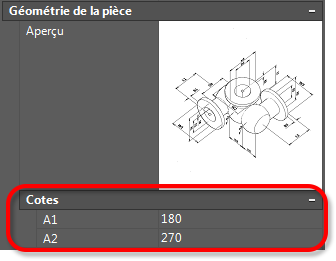

Pour les vannes multivoies, vous pouvez définir l'orientation du segment dans le modèle.
Vous pouvez spécifier les angles des deuxième et troisième segments d'une vanne à 3 voies. Par exemple, le segment médian peut être défini sur 180 degrés et le segment inférieur sur 270.

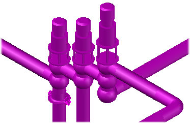

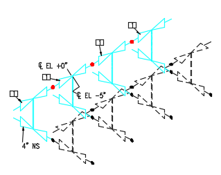

Les vannes multivoies (par exemple : les vannes de séparation sans rique de mélange) peuvent se connecter directement les unes aux autres.

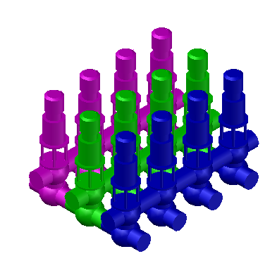

Dans le modèle, des vannes peuvent être reliées directement pour créer un bloc de vannes.
Après avoir orienté la deuxième vanne, vous pouvez connecter les orifices directement ou utiliser la commande Réseau.

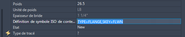

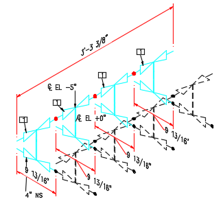

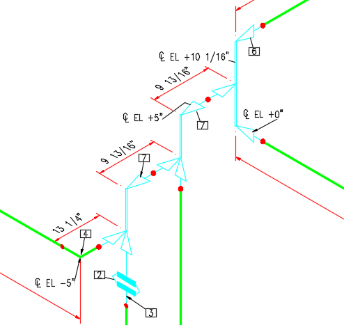

Les dessins isométriques et les fichiers PCF prennent en charge le type VALVE-MULTIWAY à l'aide des valeurs SKEY correspondantes à MD** et MZ** par défaut.

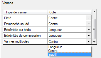

Les cotes entre les vannes peuvent être désactivées dans la configuration du projet pour les dessins isométriques.
