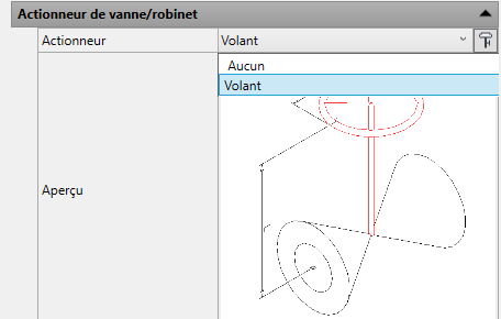

Pour modifier un actionneur de vanne
  1. Dans la zone de dessin, sélectionnez une vanne.
  2. Cliquez avec le bouton droit de la souris dans la zone de dessin. Cliquez sur Propriétés.
  3. Dans la palette des propriétés, cliquez sur Plant 3D Propriétés de la pièce Actionneur de vanne/robinet.
  4. Dans la liste Actionneur de vanne/robinet, cliquez sur un actionneur (p. ex. Volant).

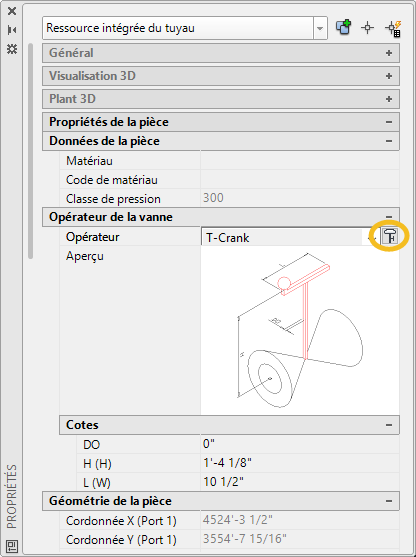

Pour remplacer un actionneur de vanne
  4. Dans la boîte de dialogue Actionneur, cliquez sur le bouton de remplacement de l'actionneur de vanne.
    Remarque : Sélectionnez l'image d'aperçu afin d'afficher une plus grande image.
  5. Dans la boîte de dialogue Remplacer l'actionneur de vanne/robinet, sous Sélectionnez la forme de l'actionneur, cliquez sur une forme d'actionneur (par exemple : Molette en T).
