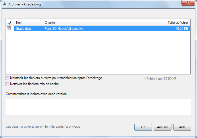

  5. Pour permettre à d'autres membres du projet de voir votre dessin, procédez comme suit :
    • Enregistrez le dessin (dépend des options de collaboration) ou archivez le dessin.
    • Dans la boîte de dialogue Archiver, sélectionnez Laisser les fichiers ouverts pour modification après l'archivage.
    • Cliquez sur OK.
      Le dessin est visible sur le site BIM 360 Team et extrait pour vous.

Archivage d'un dessin de projet
  1. Lorsque vous fermez le dessin, il est automatiquement archivé, sous réserve que l'option d'archivage soit "Lorsque le dessin est enregistré" ou "Lorsqu'un dessin est fermé" dans la boîte de dialogue Options.
  2. Dans l'arborescence du gestionnaire de projets, cliquez avec le bouton droit de la souris sur un noeud de dessin. Cliquez sur Archiver.
  3. Cliquez sur OK.
Archivage de tous les dessins extraits dans un dossier ou un projet
  1. Dans l'arborescence du gestionnaire de projets, cliquez sur le noeud de projet ou le dossier avec le bouton droit de la souris et choisissez Archiver.
    La boîte de dialogue Archiver s'affiche.
  2. Sélectionnez les options que vous voulez utiliser, puis entrez un commentaire au sujet de cette version du fichier si nécessaire.
  3. Cliquez sur OK.
