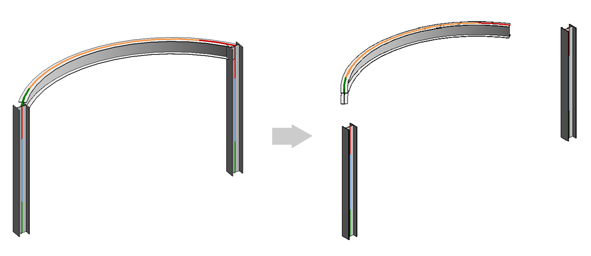

L'affichage des éléments de poteau a été sélectionné . La case à cocher principale de l'état a été sélectionnée . Tous les objets ont de nouveau été rendus visibles .
Dans la boîte de dialogue, vous verrez que seules les cases à cocher des lignes actives de la colonne sont sélectionnées.
