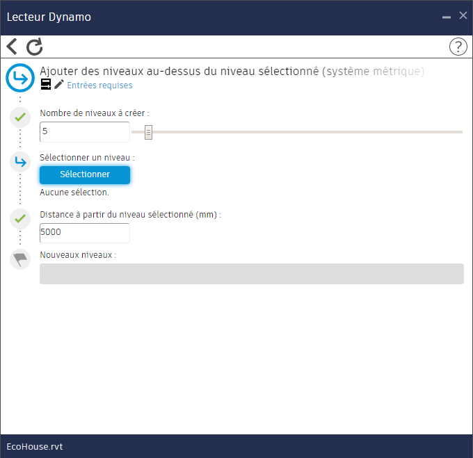

La boîte de dialogue de saisie s'affiche et répertorie les entrées requises pour le script.
(Saisie nécessaire) indique qu'une action ou une entrée est requise.
(Prêt) indique qu'une valeur valide a été fournie. Cela peut être une valeur par défaut. Vous pouvez la modifier si vous le souhaitez.
indique un noeud de visualisation vide. Exécutez le script pour voir les résultats.
pour revenir à la liste.
(Prêt), vérifiez la valeur et modifiez-la si nécessaire pour le modèle en cours.
(Saisie nécessaire), fournissez les entrées requises ou effectuez une action, comme indiqué.
Dans l'exemple ci-dessus, vous devez sélectionner un niveau dans le modèle. Pour ce faire, dans le Lecteur Dynamo, appuyez sur Sélectionner. Ensuite, dans Revit, ouvrez une vue appropriée dans le modèle (par exemple, une élévation), puis sélectionnez le niveau souhaité.

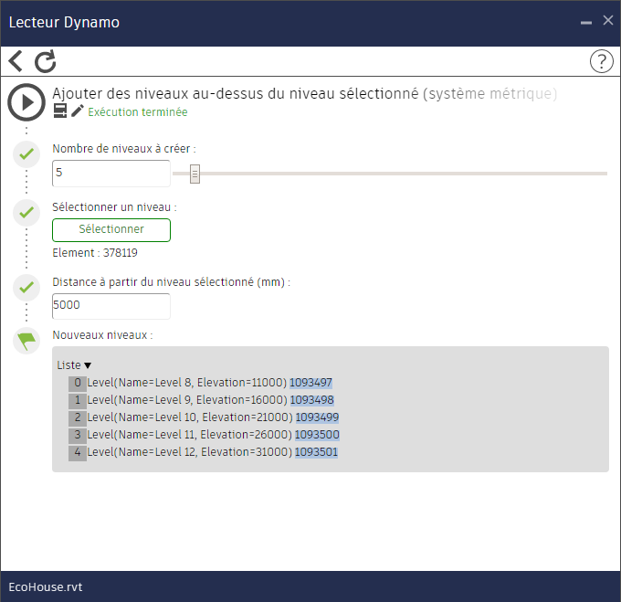

Lorsque vous agissez, prenez en compte les points suivants :
Lorsque tous les éléments de saisie sont signalés par l'icône
(Prêt), l'icône située dans la partie supérieure de la fenêtre devient
, et l'état du script devient Prêt.
(Exécuter le script).
Vous pouvez également cliquer sur
, puis exécuter le script dans la boîte de dialogue principale qui affiche la liste des scripts.
Si le script fonctionne correctement, son état passe à Exécution terminée. Pour tous les noeuds de visualisation affichés dans le Lecteur Dynamo, la boîte de dialogue Entrée affiche les informations concernant les résultats.
