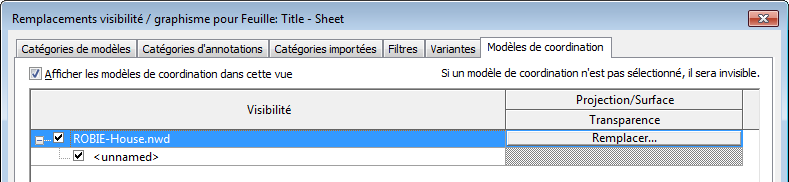

Après avoir lié un modèle de coordination dans un modèle Revit, utilisez la boîte de dialogue Visibilité/Graphismes pour définir la visibilité et la transparence. Utilisez le paramètre de transparence pour distinguer le modèle de coordination du modèle Revit.
Cette boîte de dialogue est organisée en arborescence. Les noeuds parent font référence à des fichiers distincts (modèles de coordination uniques). Les noeuds enfant font référence à des occurrences (copies) d'un modèle de coordination. La modification du noeud parent affecte toutes les occurrences. La modification d'un noeud enfant affecte uniquement cette occurrence.
L'onglet Modèles de coordination de la boîte de dialogue Visibilité/Graphismes contient les paramètres suivants :
