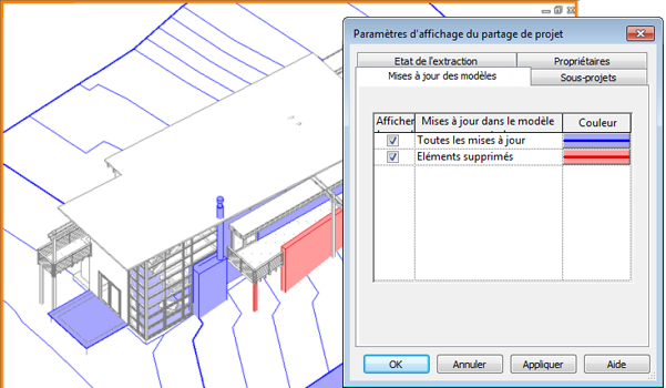

Pour ajouter une couleur aux éléments mis à jour
  1. Dans la barre de contrôle Vue, cliquez sur Paramètres d'affichage du partage de projet.
  2. Cliquez sur l'onglet Mises à jour des modèles.
  3. Sélectionnez Afficher les couleurs pour les mises à jour et les éléments supprimés, comme vous le souhaitez.
    Remarque : Les éléments supprimés s'affichent sous forme de mises à jour si vous n'appliquez pas de couleur.
  4. Cliquez sur Couleur. Dans la boîte de dialogue Couleur, sélectionnez la couleur à utiliser, puis cliquez sur OK.
  5. Cliquez sur Apply.
    La couleur spécifiée pour les mises à jour ou les éléments supprimés s'affiche dans le modèle.
