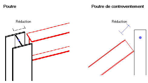

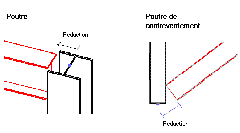

Le profil et la courbe sont exportés sans réductions (voir Réduction), coupes, perçages ni autres modifications. Si le profil n'est pas uniforme, une masse élémentaire AutoCAD Architecture est créée à la place d'un élément de structure. Pour chaque type de famille exportée de Revit, un style AutoCAD Architecture personnalisé est créé et affecté à l'élément de structure. Les objets du même type de famille dans Revit seront de style identique dans AutoCAD Architecture.

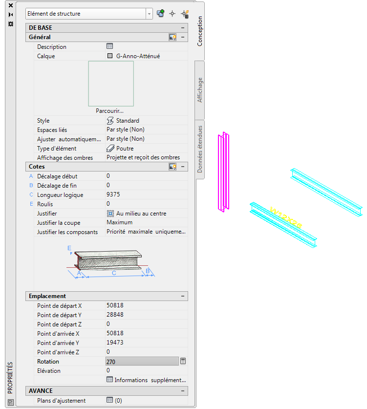

Les propriétés AutoCAD Architecture sont générées à partir des propriétés Revit, comme suit :
| Propriété AutoCAD Architecture | Propriété Revit |
| Description | Commentaires (Données d'identification) |
| Calque | Fichier de correspondance des calques Revit. Pour plus d'informations, reportez-vous aux sections Exportation des calques aux formats DWG/DXF et Exportation des niveaux au format DGN. |
| Style | Type |
| Type d'élément (Poutres/Contreventement/Poteau) | Type d'objet Revit |
| Décalage de départ |
| Décalage de l'extrémité |
| Longueur logique |
| Rouleau | 0 (Valeur par défaut) |
| Justification |
| Justification à l'aide des étendues globales | Oui (Valeur par défaut) |
| Point de départ X/Y/Z | Coordonnées X/Y/Z du point de départ de la courbe
| Point d'arrivée X/Y/Z | Coordonnées X/Y/Z du point de d'arrivée de la courbe |
| Rotation |
| Elévation | Pas de propriété correspondante ; valeur calculée par AutoCAD Architecture en fonction des coordonnées X/Y/Z de la courbe |
| Informations supplémentaires (Emplacement) | Pas de propriété correspondante |
| Plans d'ajustement | Pas de propriété correspondante |
| Hyperlien | Pas de propriété correspondante |
| Remarques | Pas de propriété correspondante |
| Documents de référence | Pas de propriété correspondante |
