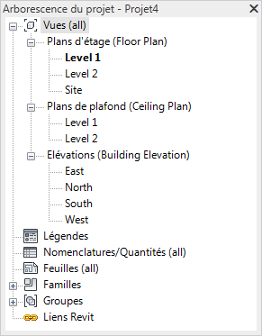

Arborescence du projet
L'arborescence du projet correspond à une hiérarchie logique de l'intégralité des vues, nomenclatures, feuilles, groupes et autres parties du projet actif. A mesure que vous développez l'arborescence, les éléments du niveau inférieur s'affichent.
Pour ouvrir l'arborescence du projet, cliquez sur l'onglet Vuele groupe de fonctions Fenêtresla liste déroulante Interface utilisateurArborescence du projet, cliquez avec le bouton droit de la souris dans la fenêtre de l'application et choisissez ArborescencesArborescence du projet.
