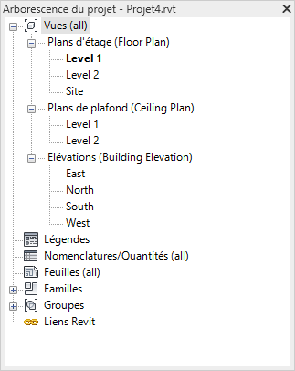

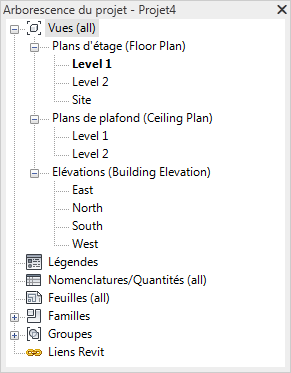

Arborescence du projet
L'arborescence du projet correspond à une hiérarchie logique de l'intégralité des vues, nomenclatures, feuilles, groupes et autres parties du projet actif. A mesure que vous développez l'arborescence, les éléments du niveau inférieur s'affichent.
Pour ouvrir l'arborescence du projet, cliquez sur l'onglet Vuele groupe de fonctions Fenêtresla liste déroulante Interface utilisateurArborescence du projet, cliquez avec le bouton droit de la souris dans la fenêtre de l'application et choisissez ArborescencesArborescence du projet.

Pour modifier l'emplacement de l'arborescence du projet, faites glisser sa barre de titre. Pour la redimensionner, faites glisser un bord. Les modifications apportées à la taille et à l'emplacement de l'arborescence du projet sont enregistrées et restaurées au redémarrage de l'application.
Il est possible de personnaliser l'organisation des vues, feuilles et nomenclatures/quantités dans l'arborescence du projet pour prendre en charge la manière dont vous travaillez. Voir Organisation de l'arborescence du projet.
