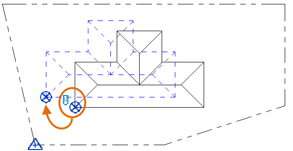

Vous souhaitez déplacer le modèle par rapport au système de coordonnées de topographie. Le point de topographie est correctement défini, mais la position du modèle par rapport à ce point est incorrecte.
Pour ce faire, déplacez le point de base du projet attaché ou utilisez l'outil Replacer le projet.
Dans le modèle, les coordonnées sont mises à jour pour refléter la modification proche entre le point de base et le point de topographie.

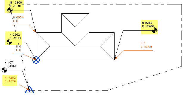

Dans l'illustration suivante, les cotes de coordonnées noires sont basées sur le point de topographie et celles du point orange sur le point de base du projet. Lorsque vous déplacez le point de base du projet attaché, seules les coordonnées en jaune sont modifiées.

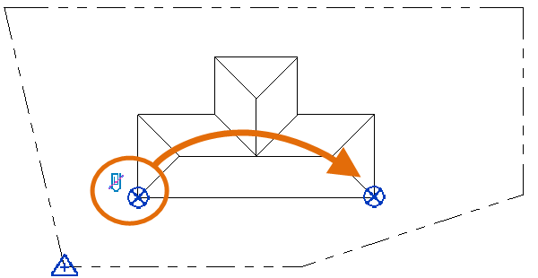

Par exemple, supposons que vous souhaitez déplacer le point de base du projet d'un angle du bâtiment vers un autre.
Pour ce faire, détachez le point de base du projet et déplacez-le.
Dans l'illustration suivante, les cotes de coordonnées noires sont basées sur le point de topographie et celles du point orange sur le point de base du projet. Lorsque vous déplacez le point de base du projet détaché, seules les coordonnées en jaune sont modifiées.
