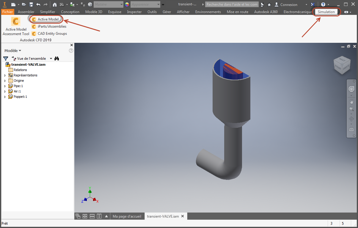

Etape 2 : Lancer le modèle
Cliquez sur la commande de lancement du Modèle actif.
Par exemple, si vous effectuez le lancement à partir d'Autodesk® Inventor, cliquez sur Simulation, puis sur Modèle actif :
