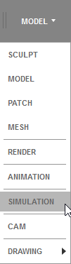

Etape 3 : Entrer dans l'espace de travail Simplifier
Dans Fusion 360, l'espace de travail Simplifier est une subdivision de l'espace de travail Simulation.
  1. Sélectionnez Simulation dans le menu déroulant Espace de travail.
  2. Sélectionnez Simplifier le modèle dans la fenêtre Nouvelle étude.
