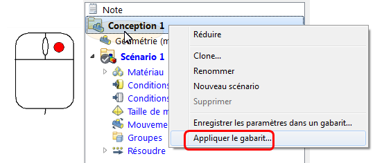

Cliquez sur Matériaux à partir de l'onglet Configuration :
Cliquez avec le bouton droit de la souris sur la branche Conception et sélectionnez Appliquer le gabarit...

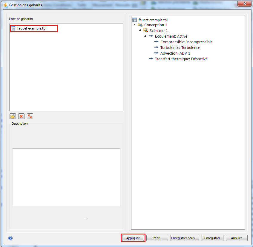

Sélectionnez faucet_example.tpl et cliquez sur Appliquer .
À l'invite, cliquez sur Yes.

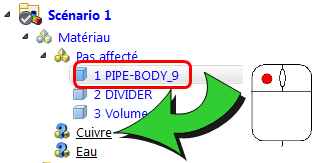

Remarque : Pour appliquer les paramètres, faites glisser sur une pièce sur la barre Etude de conception ou directement sur le modèle. Au cours de cette étape, nous allons faire glisser les paramètres sur le nom de la pièce dans la barre Etude de conception.
Cliquez avec le bouton gauche de la souris sur la pièce Pipe-Body et faites glisser sur le matériau Cuivre .

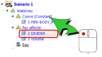

Cliquez avec le bouton gauche de la souris sur la pièce Divider et faites glisser sur le matériau Cuivre .

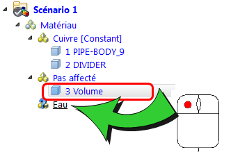

Cliquez avec le bouton gauche de la souris sur la pièce Volume et faites glisser sur le matériau Eau .
