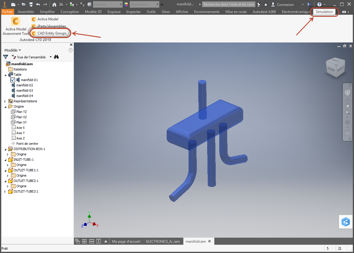

Cliquez sur la commande Groupes d'entités de CAO.
Par exemple, si vous effectuez le lancement dans Autodesk® Inventor, cliquez sur Simulation et sur Groupes d'entités de CAO:

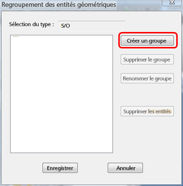

Cliquez sur Créer un groupe.

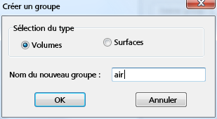

Sélectionnez Volumes . Entrer "Air" comme nom du groupe.
Cliquez sur OK .
