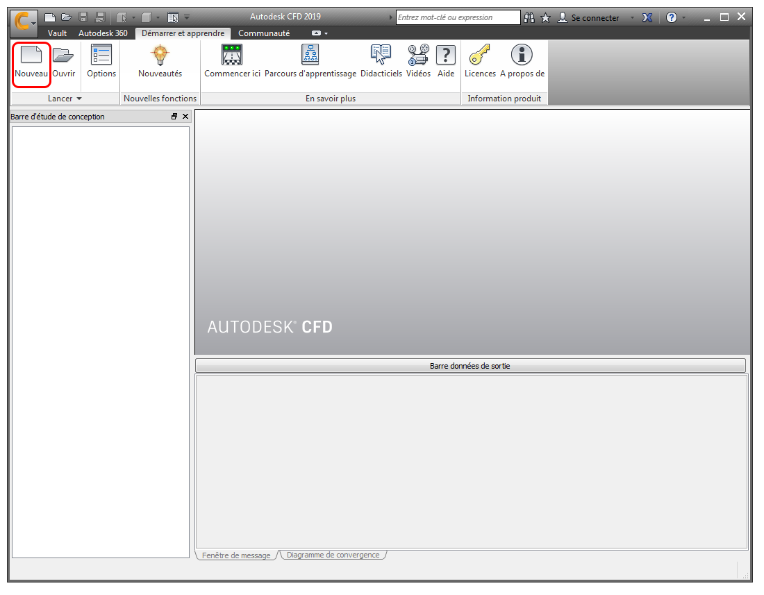

Etape 1 : Lancer Autodesk® CFD et cliquer sur Nouveau.
Démarrez Autodesk® CFD à partir du bureau ou du menu Démarrer de Windows®.
Cliquez sur Nouveau dans l'onglet Démarrer et en savoir plus.

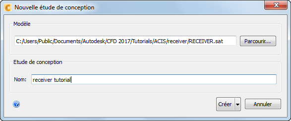

Dans la boîte de dialogue Nouvelle étude de conception, cliquez sur Parcourir.
Dans la boîte de dialogue Gestionnaire de fichiers, accédez au dossier Utilisateurs\Public\Public Documents\Autodesk\CFD 2019\Tutorials\<type de fichier>\receiver.
Remarques :
Cliquez sur Ouvrir.
Etape 3 : Créer l'étude de conception
  1. Entrez un nom pour la nouvelle étude de conception. Vous pouvez choisir celui que vous voulez.
  2. Assurez-vous que l'option Créer est active sur le bouton, puis cliquez sur Créer.
Autodesk® CFD démarre et crée l'étude de conception pour le didacticiel.
