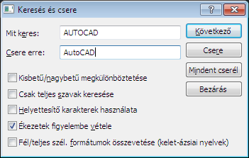

Szöveg keresése és cseréje párbeszédpanel - BSZÖVEG
Megadott karakterláncot keres, és azt új szövegre cseréli.
BSZÖVEG (parancs) Keres: Válassza a Keresés és csere elemet a szövegszerkesztőben vagy a BSZÖVEG helyi menüben
Opciók
A következő lehetőségek jelennek meg.
Keresett szöveg
Helyet biztosít a keresett szöveg beírásához.
Mire cseréli
Helyet biztosít a szöveg beírásához, amelyre ki szeretné cserélni a Mit keres-ben megadott szöveget.
Következő
Megkeresi a Mit keres-ben megadott szöveg következő előfordulását.
Lecserélés
Megkeresi a Mit keres-ben megadott szöveg következő előfordulását, és kicseréli a Mire cseréli-ben megadott szövegre.
Az összes cseréje
A Keresett szöveg mezőben megadott szöveg összes előfordulását megkeresi, és a Helyettesítő szöveg mezőbe írt szövegre cseréli le.
Kis/nagybetű
Csak a Mit keres-ben megadott kisbetűs és nagybetűs szövegeket találja meg.
A karakterláncban lévő összes karakter írásmódjának meg kell egyeznie a Mit keres-ben lévő szöveg írásmódjával. Ha ezt az opciót törölte, a program az írásmódot figyelmen kívül hagyva keresi a megadott karakterláncnak megfelelő szöveget.
Teljes szóval megegyező
Csak a Mit keres-ben megadott teljes szavakat találja meg.
Ha a szó egy karakterlánc része, akkor azt figyelmen kívül hagyja. Ha ez az opció törölve van, a program egyező szöveges karakterláncokat keres önálló szavak vagy szavak részének formájában.
Helyettesítő karakterek használata
Lehetővé teszi, hogy a keresésben helyettesítő karaktereket használjon.
A helyettesítő karakterekkel végzett keresésekkel kapcsolatos további információkért lásd: Információk szöveg kereséséről és cseréjéről.
Ékezetek figyelembe vétele
A program a keresés során figyelembe veszi a mellékjeleket, azaz az ékezeteket.
Fél/teljes szélességű alakok összevetése (kelet-ázsiai nyelvek)
A program a keresés során figyelembe veszi azt is, hogy a karakterek fél- vagy teljes szélességűek-e.
