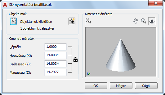

3D nyomtatási beállítások párbeszédpanel
Objektumokat jelöl ki 3D nyomtatáshoz, és megadja a kimeneti méretarányukat vagy méretüket.
3DNYOMTATÁSISZOLGÁLTATÁS (parancs) Keres
A 3D nyomtatási beállítások párbeszédpanel a 3DNYOMTAT vagy a 3DNYOMTATÁSISZOLGÁLTATÁS parancsok használata esetén jelenik meg. Megtekintheti és módosíthatja a méretet, vagy megadhatja a kimenet léptékét az összarányok módosítása nélkül.
Ha több objektumtípust tartalmazó blokkokat vagy külső referenciákat (xrefeket) jelöl ki, a program csak a 3D szilárdtesteket és a vízhatlan hálókat küldi el a Print Studio programba, vagy menti az STL-fájlba. A többi objektumot a rendszer elveti.
Opciók
A következő lehetőségek jelennek meg.
Objektumok
Objektumokat és kiválasztási szűrőket ad meg 3D nyomtatáshoz.
Válasszon objektumokat
Megjeleníti a rajzterületet, ahol kijelölheti a nyomtatni kívánt objektumokat. Ha objektumot kíván kitörölni a kiválasztási halmazból, a tartsa lenyomva a Shift billentyűt, amikor kiválasztja az objektumot.
Gyors kijelölés
Megjeleníti a Gyors kijelölés párbeszédpanelt, ahol kiválasztáshalmaz-szűrőket adhat meg, például szín- vagy fóliatulajdonságokat.
Kimeneti méretek
A lépték vagy a méret beállításával adja meg a nyomtatott objektumok méretét.
Léptékezés
Megadja a kijelölt 3D objektumok léptékét.
Hossz (X)
A kimenet X méretének megadásával állítja be a méretet.
Szélesség (Y)
A kimenet Y méretének megadásával állítja be a méretet.
Magasság (Z)
A kimenet Z méretének megadásával állítja be a méretet.
Kimenet nyomtatási képe
A kiválasztott 3D szilárdtestek és vízhatlan hálók dinamikus előnézetét jeleníti meg. A kimeneti méretek módosítása nincs hatással az előnézetre.
Zoom – terjedelem
Úgy állítja be a megjelenítést, hogy a kép teljesen beleférjen az előnézet ablakába, és lehetőség szerint kitöltse azt. Ez a párbeszédpanel átméretezhető. Ha szeretné, felnagyíthatja az előnézetet.
Eltolás
A képet vízszintesen és függőlegesen mozgatja az előnézet ablakában. A képet úgy is eltolhatja, hogy az egér mozgatása közben lenyomva tartja az egér görgőjét.
Zoom
Módosítja az előnézet nagyítását. Ha nagyítani vagy kicsinyíteni kíván, válassza ki ezt a gombot, tartsa lenyomva az egér bal oldali gombját, és húzza felfelé, illetve lefelé.
Az egér görgőjének forgatásával is bármikor nagyíthat és kicsinyíthet.
Keringés
Ahogy a képet az egérrel húzza, úgy fordul el a kép az előnézet ablakában.
