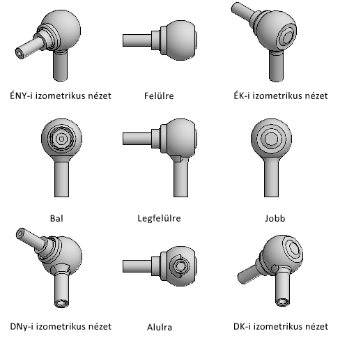

Megadja a bázisnézethez használandó tájolást.
A modell modelltérben érvényes tájolásának használatához választhatja az aktuális lehetőséget. Egyébként a következő előre beállított tájolások közül választhat:

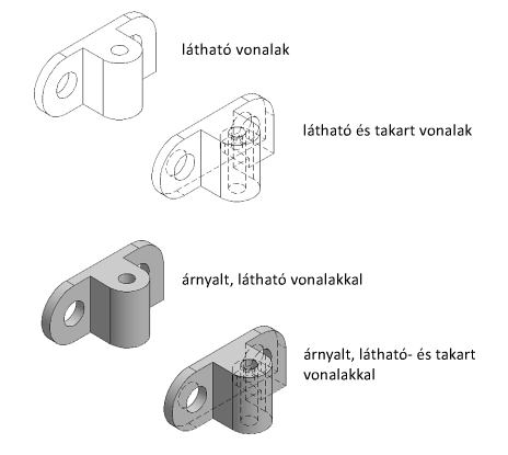

Megadja a bázisnézethez használandó megjelenítési stílust.

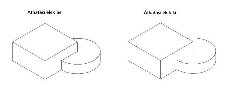

Be- vagy kikapcsolja az áthatási élek láthatóságát. Áthatási élek akkor keletkeznek, amikor egy vagy több szilárdtest metszi egymást. Ha az Áthatási élek láthatósága be van kapcsolva, a program egy vonalat rajzol ott, ahol a szilárdtestek találkoznak.

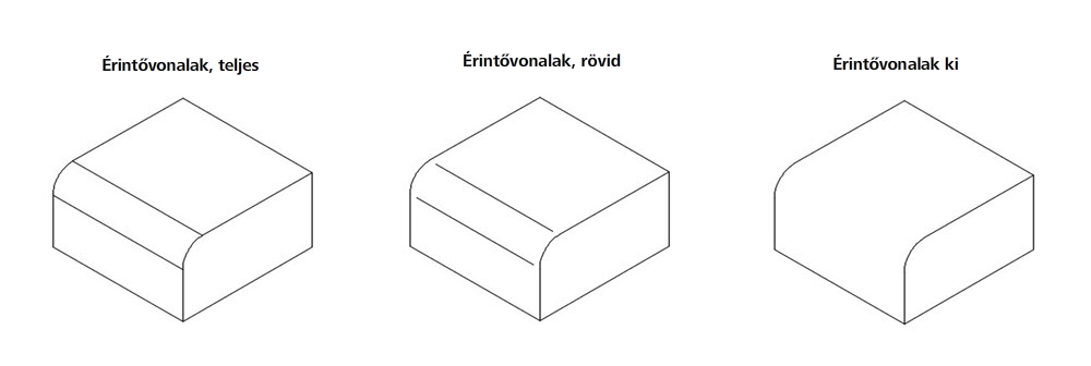

Be- vagy kikapcsolja az érintő élek láthatóságát. Az érintő élek egy sík felület és egy ívelt él között az átmenetet jelölik, és leggyakrabban lekerekített élekként jelennek meg.
