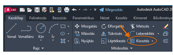

  1. Kattintson a Kezdőlap > Módosítás panel > Négyszögletes kiosztás lehetőségre.

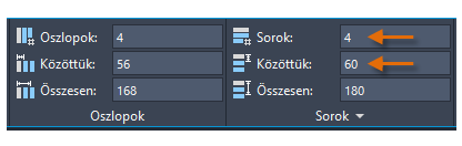

  3. A kiosztás értékeinek módosításához használja a Kiosztás környezetfüggő szalaglapon található vezérlőket.
    Az eredmény könnyedén módosítható az Oszlopok, Sorok értékeinek, valamint az oszlopok és sorok közötti távolság módosításával.
    Megjegyzés: A Sorok területen található „Közöttük” érték mérése mindig a kiosztott elemek egyenlő távolságához képest történik, ahogy az alább is látható.

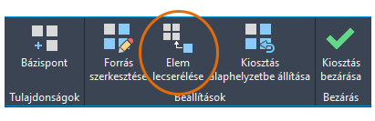

  1. Válassza ki a kiosztás objektumot, és kattintson az Elem lecserélése lehetőséget a Kiosztás környezetfüggő szalaglapon.

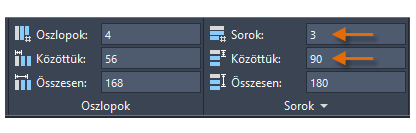

  5. Amíg a kiosztás ki van jelölve, módosíthatja az értékeket a Kiosztás környezetfüggő szalaglapon. Ebben az esetben adja meg a 3 sor és a 90 értéket a Sorok területen található Közöttük távolság beállításhoz. Nyomja le az Enter billentyűt a kiosztás frissítéséhez.
