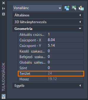

Az objektumok területére vonatkozó információkat többféle módon is elérheti, vagy használhat megadott pontokat. Használhatja a Tulajdonságok palettát, vagy különböző parancsokat (például TERÜLET, GEOMMÉR, LISTA).
  1. Ha nem jelenik meg a Tulajdonságok paletta, válassza ki bármelyik objektumot. Például az RM 1 kerületét az ábrán látható módon.
  2. Kattintson a jobb gombbal, és válassza a Tulajdonságok lehetőséget.
    Megjelennek a kiválasztott objektum tulajdonságai (például a terület).
    Megjegyzés: A különálló vonalakkal ellentétben a vonalláncok zárt objektumnak számítanak, és mindig tartozik hozzájuk kiszámított terület.

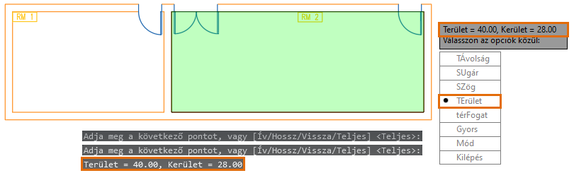

  3. Számolja ki az RM 2 területét pontsorozat segítségével. A szalagon kattintson a KezdőlapSegédprogramok panelMérés legördülő menüTerület lehetőségre. Keres
    Vagy írja be a parancspromptba az aa (TERÜLET) parancsot.
  4. Sorrendben adja meg az RM 2 kerületét meghatározó pontokat. Nem szükséges kétszer megadnia az első és az utolsó pontot.
    A belefoglalt, zölddel kiemelt kerület határozza meg a kiszámítandó területet.
  5. Nyomja le az Enter billentyűt. Bizonyosodjon meg arról, hogy a Terület beállítás ki van választva.
    A kiszámolt terület a parancsablakban és egy dinamikus eszköztippben jelenik meg. Ha az eredmények nem jelennek meg, nyissa meg a parancsablakot az F2 billentyűvel.
A kerületet és a területet a GEOMMÉR parancs Gyors beállításával is megjelenítheti. Számítsuk ki újra a területet a Gyorsméréssel.
  1. A szalagon kattintson a KezdőlapSegédprogramok panelMérés legördülő menüGyors lehetőségre.
    Az egérmutatót az objektumok felett és azok között mozgatva megtekintheti a kiszámított értékeket.
  2. Vigye a mutatót az RM 2 kerületén belüli üres területre.
  3. Kattintson, ha a kerület oldalai ki vannak emelve.
    Megjegyzés: A Gyors beállítás dinamikusan jeleníti meg a belefoglalt objektum kiszámított területét. Figyelje meg, hogy a zölddel kiemelt terület nem tartalmazza a nyitott területeket. Shift+kattintással több zárt területet is megadhat a számításhoz.

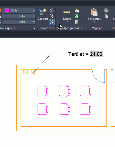

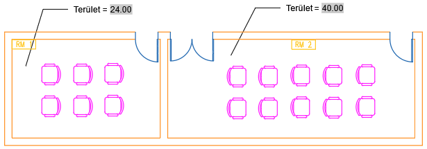

Szúrjunk be címkéket, amelyek megjelenítik a tárgyalók területét. Bár a TERÜLET és a GEOMMÉR paranccsal, valamint a Tulajdonságok palettán is megjeleníthető a helyiség területe, ezek nem hoznak létre címkét a rajzban. A terület megjelenítéséhez többszörös mutató objektumokat (TMUTATÓ) és mezőket fogunk használni. A TMUTATÓ parancs használatával kapcsolatos tudnivalókért és tippekért lásd: Próbálta már? – Többszörös mutatók a címkékhez és a megjegyzésekhez.
  1. Kattintson a Feliratozás lapra, majd keresse meg a Mutatók panelt. Kattintson a Többszörös mutató eszközre.
  2. Kattintson bárhova a kerületen belül a nyílfej helyének meghatározásához, majd kattintással adja meg a mutató vízszintes mutatóvégének helyét.
  3. Adja meg a szöveges tartalmat (például: „Terület =”).

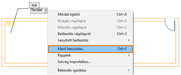

  4. Vigye a mutatót a mezőszöveg kívánt megjelenési helyére. Kattintson a jobb gombbal, és válassza a Mező beillesztése lehetőséget.
    Tipp: Ha a Mező beillesztése lehetőség nem jelenik meg a helyi menüben, használja a Ctrl+F billentyűkombinációt.

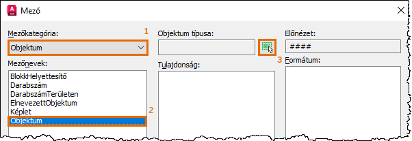

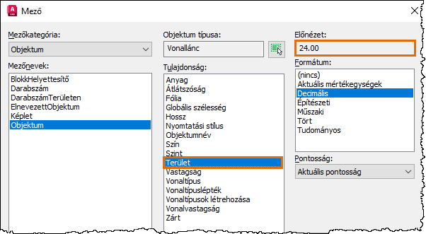

  5. A Mező párbeszédpanelen adja meg a beállításokat a jelölt sorrendben.
    A Mező párbeszédpanel átmenetileg bezárul.
  6. A rajzablakban válassza ki az RM 1 kerületét meghatározó vonalláncot. Ismét megjelenik a Mező párbeszédpanel.
  7. Megjelennek a kiválasztott objektum esetében elérhető tulajdonságok. A Tulajdonság területen válassza a Terület lehetőséget.
    Megjelenik a kiválasztott tulajdonság kiszámított értékének előnézete is.
  8. Kattintson az OK gombra.
    A kiválasztott helyiség területe a többszörös mutató objektum szövegében jelenik meg.
  9. A Szövegszerkesztő környezetfüggő szalaglapBezárás panelen kattintson a Szövegszerkesztő bezárása gombra. Azt is megteheti, hogy a rajzra kattint a helyi szövegszerkesztőn kívül.

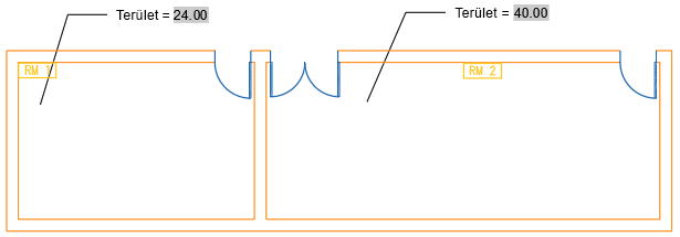

  10. A fenti lépések megismétlésével hozzon létre címkét az RM 2 területéhez.
    Az RM 2 kerülete egy nyitott vonallánc. Amikor a program a Mező párbeszédpanelen az objektum kiválasztására kéri, kattintson arra a vonalláncra, amelyik a helyiség alját és oldalait alkotja. A helyiség felső vonala nem zárt vonallánc. A bevált gyakorlat szerint érdemes ellenőrizni a számolt érték előnézetét a Mező párbeszédpanelen.
    Tipp: A mezőben szereplő érték nem frissül automatikusan. A FIELDEVAL rendszerváltozó szabályozza, hogy mikor kerül sor a mezők újbóli kiszámítására. Ha az alapértelmezett érték van beállítva, a mező mentéskor vagy a REGEN parancs használatakor frissül. Azt is megteheti, hogy duplán kattint a többszörös mutató objektum szövegére (ahova a mező be lett illesztve). Kattintson a jobb gombbal, majd válassza a Mező frissítése lehetőséget.
Tegyük fel, hogy az adott ország új előírásai szerint négy négyzetméterenként (m2) egy személy tartózkodhat. A tárgyalóban tartózkodók mindenkori maximális számát úgy határozhatjuk meg, ha a helyiség területét elosztjuk 4 m2-rel.
Tárgyaló Terület (m2) A helyiségben tartózkodók maximális száma
RM 1 24.00 6
RM 2 40.00 10

Helyezzünk el bútorokat a tárgyalókba, és rendezzük el a székeket úgy, hogy legalább egy méterre legyenek egymástól.
  1. Kattintson a Nézet lapPaletták panelDesignCenter lehetőségre. Keres
  2. A DesignCenter fa nézetében navigáljon a rajzhoz hozzáadni kívánt tartalomhoz. Ebben a példában a „CHAIR7” a %ProgramFiles%\Autodesk\AutoCAD-<kiadás>\Sample\Database Connectivity\Floor Plan Sample.dwg\Blocks mappában található.
  3. Illesszen be hat széket RM 1-be, és 10 széket RM 2-be.
  4. Ellenőrizze a székek közötti távolságot. Kattintson a KezdőlapSegédprogramok panelMérés legördülő menüGyors lehetőségre.
    A Gyors beállítás különösen hasznos, ha valós időben kíván távolságokat megjeleníteni a rajzban. A TÁVS parancsot is használhatja a megadott pontok közötti távolság meghatározására.
  5. A mutató mozgatásakor dinamikusan megjelennek az objektumok közötti távolságok.
  6. Rendezze át és megfelelően ossza szét az objektumokat.
