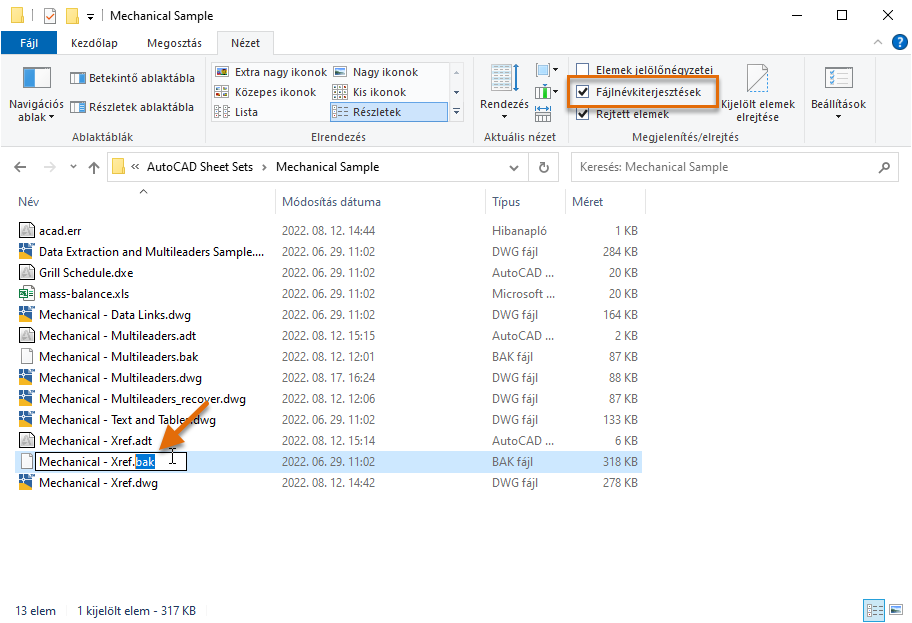

Az alábbi lépések elmagyarázzák, hogyan lehet módosítani egy BAK- vagy SV$-fájl kiterjesztését Windows rendszeren:
Kattintson a jobb gombbal a Windows Start gombjára, és válassza a Fájlkezelő lehetőséget.
Keresse meg a módosítani kívánt BAK- vagy SV$-fájlt.
Válassza ki a fájlt, és nyomja le az F2 billentyűt.
Jelölje ki a bak vagy sv$ kiterjesztést, majd írja be a dwg karakterláncot.
Megjegyzés: Ha a kiterjesztés nem jelenik meg a Fájlkezelőben, kattintson a Nézet fülre, majd jelölje be a Fájlnévkiterjesztések jelölőnégyzetet.

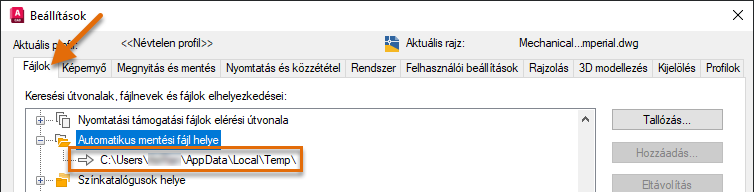

Kattintson a jobb gombbal egy rajzablakra, és válassza a Beállítások lehetőséget.
A Beállítások párbeszédpanel Fájlok lapján görgessen le, és kattintson a + gombra az Automatikus mentés fájlhelye csomópont mellett.
Itt látható az SV$ fájlok tárolási helye. A hely megváltoztatásához jelölje ki az útvonalat a csomópont alatt, és kattintson a Tallózás gombra.

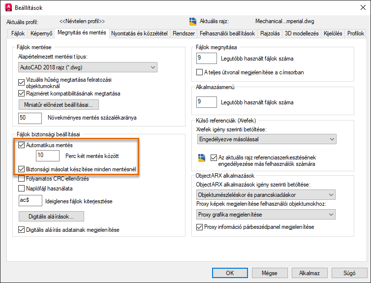

Kattintson a Megnyitás és mentés fülre.
A Fájlok biztonsági beállításai szakaszban ellenőrizze, hogy be van-e jelölve az Automatikus mentés és a Biztonsági másolat készítése minden mentésnél jelölőnégyzet.
Ha módosítani szeretné az Automatikus mentés funkció időintervallumát, kattintson a Perc két mentés között szövegmezőbe, és cserélje le aktuális értéket.
Én 5 perces értéket szeretek használni, hogy korlátozzam az átdolgozás mennyiségét, amikor valami váratlan történik, de én nagyon gyakran mentek, így nincs mindig SV$-fájlom, hacsak el nem megyek egy megbeszélésre vagy ebédelni.
Megjegyzés: Legyen óvatos, ha túl nagy értéket ad meg. Ha nem ment gyakran, fennáll a veszélye, hogy sok munkát veszít el, amelyet újra kell csinálni, ha a munkaállomás vagy a program váratlanul leáll.
Kattintson az OK gombra a módosítások mentéséhez.

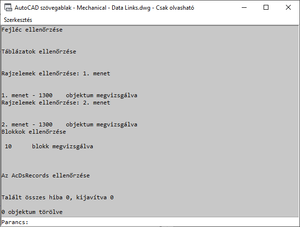

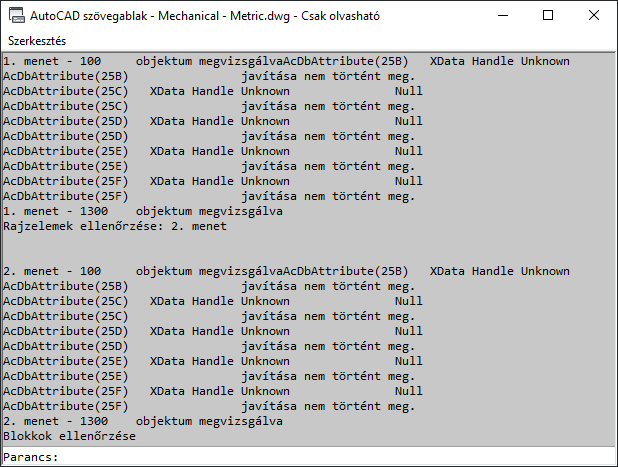

Nyomja le a Ctrl+F2 billentyűkombinációt az AutoCAD szövegablak megnyitásához, vagy nyomja le az F2 billentyűt a parancssor ablakának kibontásához.
Az ellenőrzési összefoglaló jelentés az ablakban látható.
Az alábbi képek két különböző rajzfájl ellenőrzési jelentését mutatják be: az egyikben nem észlelt hibákat a programban, a másikban pedig észlelt, és ki is javította a hibákat.

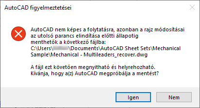

Egy rajzfájl megnyitása során az AutoCAD olyan problémába ütközhet, amely a rajz megnyitásának sikertelenségét eredményezi. Ezekben a helyzetekben nem futtathatja a HLISTA parancsot, és nem kereshet hibákat a rajzban. Ehelyett a Rajz helyreállítása funkciót használja, amely a rajz megnyitásakor ellenőrzi a rajzban lévő objektumokat, és az észlelt hibákat a rendszer az észlelésükkor javítja.

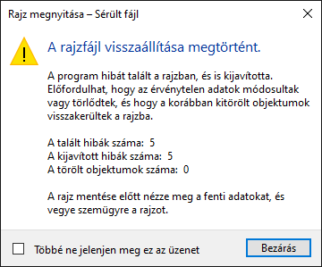

Tekintse át a Rajz megnyitása – Sérült fájl üzenetablakban megjelenő ellenőrzési információkat, majd kattintson a Bezárás gombra.
Ha a megnyitott rajz hibákat tartalmaz, a talált és kijavított hibák száma megjelenik a törölt objektumok számával együtt, mivel azok nem javíthatók.

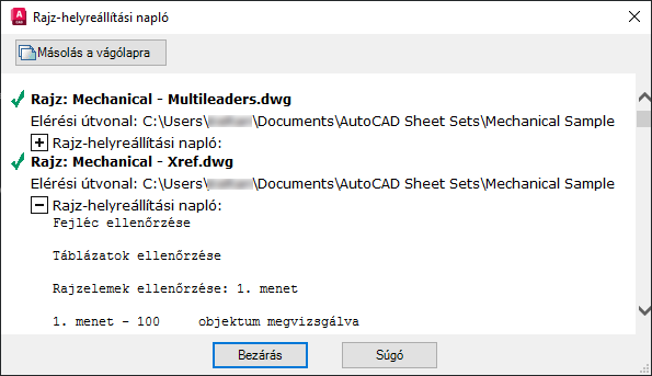

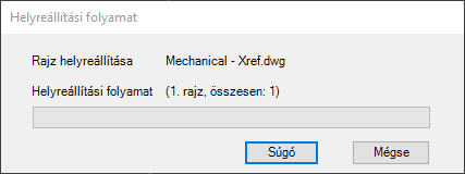

A Fájl kiválasztása párbeszédpanelen keresse meg és válassza ki a visszaállítani kívánt rajzfájlt, például a Mechanical - Multileaders.dwg mintarajzot a következő mappából: C:\Program Files\Autodesk\AutoCAD <release>\Sample\Mechanical Sample. Kattintson a Megnyitás gombra.
Megjelenik a Helyreállítási folyamat párbeszédpanel, és tájékoztatja a rajzhoz csatolt xref-fájlok ellenőrzési folyamatáról.
A Rajz-helyreállítási napló üzenetablakban tekintse át a rajz és a hozzá csatolt xrefek ellenőrzési összefoglaló jelentését. Kattintson a Bezárás gombra az üzenetablak bezárásához.

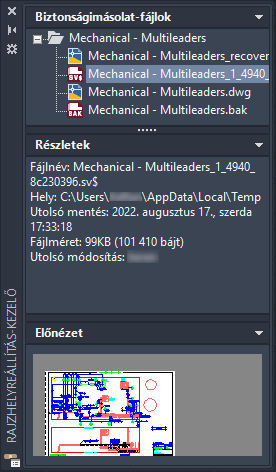

Ha az AutoCAD váratlanul leáll, a program a következő indításakor értesíti Önt, hogy váratlanul leállt, és automatikusan megnyitja a Rajzhelyreállítás-kezelőt. A Rajzhelyreállítás-kezelő felsorolja az összes akkor megnyitott rajzfájlt, valamint az ezekhez a rajzokhoz társított BAK- vagy SV$-fájlokat.
Megjegyzés: A megnyitott, de a program váratlan leállítása előtt legalább egyszer nem mentett rajzokat a Rajzhelyreállítás-kezelő nem követi nyomon. A megkezdett rajzokat rögtön mentse, és a továbbiakban is rendszeresen végezzen mentést.
Megjegyzés: A Rajzhelyreállítás-kezelő automatikusan megnyílik, de az Alkalmazás gomb > Rajzolási segédeszközök > A Rajzhelyreállítás-kezelő megnyitása Kereselemre kattintva is megnyitható.
Minden felsorolt rajz esetében bontsa ki a legfelső szintű csomópontot a megnyitáshoz, és tekintse meg az alábbi fájlok tulajdonságait, ha léteznek:
Rajzfájlnév_recover.dwg
Rajzfájlnév_a_b_nnnn.sv$
Rajzfájlnév.dwg
Rajzfájlnév.bak
