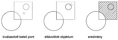

Hozzáadás: Pontok kijelölése
Meghatároz egy határvonalat az egy megadott pont körül zárt területet alkotó objektumok alapján.
  • Belső pont megadása
    Ha a belső pontok megadása közben bármikor a rajzterületen a jobb gombbal kattint, egy helyi menü jelenik meg, amely számos opciót tartalmaz.
    Ha bekapcsolja a Szigetérzékelést, a program a külső határvonalon belüli, területeket körülzáró objektumokat szigetekként érzékeli. A SRAFFOZ parancs objektum-felismerési módja a fenti opció használatakor, a kiválasztott szigetészlelési eljárástól függ.
    Megjegyzés: A határoló objektumok nem csatlakozó végpontjainál vörös körök jelennek meg, jelezve a sraffozás határvonalában lévő hézagokat. Ezek a körök ideiglenesek, és a FRISSÍT vagy a REGEN paranccsal eltüntethetők.
