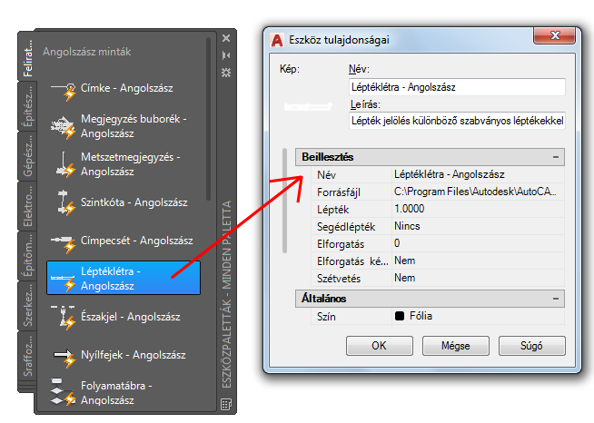

Az eszközpaletta bármely eszközének tulajdonságai módosíthatók.
Az eszközpalettán található eszközök tulajdonságai megváltoztathatók. Módosíthatja például egy blokk beillesztési léptékét vagy egy sraffozási mintázat szögét.
Az egyes eszközök helyi menüjében elérhető Eszköz tulajdonságai párbeszédpanel a következő tulajdonságcsoportokat tartalmazza:
