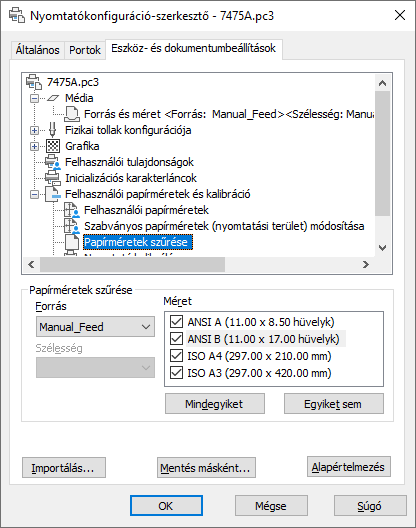

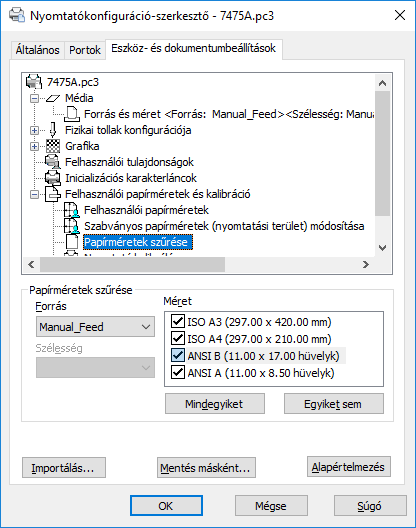

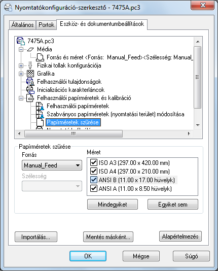

Papírméretek szűrése
Szűri a Nyomtatás és az Oldalbeállítás párbeszédpanelekben kiválasztott nyomtatóeszközhöz megjelenített papírméretek listáját. A papírméretek listája jelenik meg a Nyomtatás párbeszédpanel Nyomtatási beállítások lapján és az Oldalbeállítás párbeszédpanel Elrendezésbeállítások lapján.
Válassza ki a papírméreteket, amelyeket meg szeretne jeleníteni ehhez az eszközhöz.
  • Mindegyiket: Az eszközhöz tartozó összes papírméretet elrejti.
  • Egyik sem: Az eszközhöz tartozó összes papírméretet megjeleníti.
